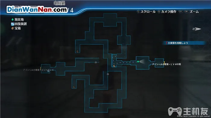

攻略アインヘル小要塞•LV4。
区域:アインヘル小要塞•LV4
宝箱:3个
这次小要塞攻略只有VII组的学生和ティータ参与攻略,不过依旧可以使用リィン的Order。
区域:アインヘル小要塞•LV4中間
宝箱:4个
到最深处后触发BOSS战斗。

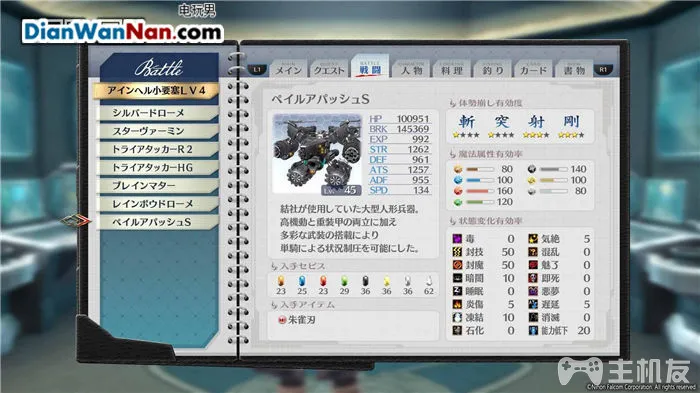

BOSS:ペイルアパッシュS
可能是因为接下去还有场比较麻烦的BOSS战,所以这场BOSS战异常容易没什么难点。
战斗结束后记得先存档。离开小要塞的剧情后会再次有一场BOSS战,而且难度较高,战前是没法存档的,所以先在这里存个档。
之后剧情过后开始BOSS战。

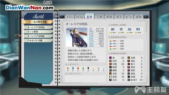

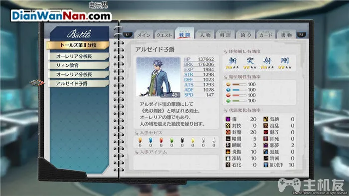

BOSS:アルゼイド、オーレリア
使用リィン、ラウラ、フィー、サラ四人对阵子爵阁下和分校长。
两人的HP到差不多一半左右之后都会自我强化后使用S技,即使只有一个人使用S技也是十分棘手的,如果是子爵和分校长两人同时使用S技那基本上肯定是团灭了。与此同时两人之间一样可以进行连携。
最好的办法就是适当把两人的HP削减一下后连发S技直接带走,具体要削减到什么程度就看个人目前的搭配的情况下四连S技能打出多大的伤害了,只要确保S技可以保证清场就不要迟疑直接用ラウラ的Order提升攻击后连发用掉免得夜长梦多。
要是能将两人同时打出Break状态的话,可以先使用サラ的Order瞬迅雷光先轮流磨血后在两人回复正常状态前连发S技。到现在这个节点四连S技正常来说,打出个10万以上的伤害还是比较容易的。

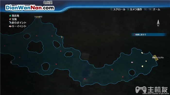

跟以往差不多,先在演习地的サンディ那里接取分校任务后再离开演习地,一如既往,这个分校任务一样目前是无法完成的。接到任务后就可以离开演习地,进入南オスティア街道,前往帝都ヘイムダル。
区域:南オスティア街道
宝箱:4个
一路向北前往帝都即可,不过途中可以拾取分校任务需要的一个材料,记得拾取。

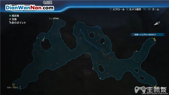

前往西オスティア街道将其讨伐即可。
区域:西オスティア街道
宝箱:4个

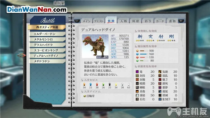

同样在这条道路上也可以收集到一个分校任务“伝説のレシピ”要求的材料。到达最深处后会有个剧情,之后进入BOSS战。
BOSS:デュアルヘッドダイノ
除了攻击附带炎伤效果没什么需要注意的,很简单的一个BOSS。
