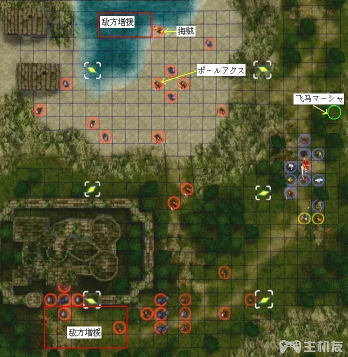

敌方增援:
我方第五回合开始:海贼*3(地图正上方,M难度再追加海贼*4)
我方第八回合开始—— 海贼*1(地图正上方,M难度追加海贼*2)
我方靠近城堡下方,或我方第十回合开始时——剑士*2、ソルジャー*2(城堡大门前,M难度追加剑士*3,ソルジャー*1)

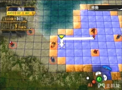

具体做法:一开始将女剑士配置在我方阵型最上方,军师和圣骑大姐紧跟其后,战斗开始之后让小斧男或正太弓手从右侧对女剑士实行体当(这里强烈建议大家先让神官对女剑士使用魔防杖,敌方法师的威胁力会降低很多),然后女剑士以最大移动力直奔沙滩,圣骑大姐随同跟上——但千万注意、不要进入那个手持斩马斧的战士的攻击范围!正常情况下可以让女剑士和圣骑站成“/”型,圣骑在斜线的上方,则不会被斩马斧砍到,又可以保护后方的角色,法师(セネリオ或イレース均可)和主角也往上走并躲在女剑士和圣骑构成的防御壁后方,而本话强制出战的主角妹妹可以帮下方的人回复,所以她就跟随其余部队按正常战法往左下方慢慢推进即可

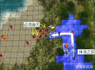

敌方第一回合结束后,最前面两个主动上来找抽的战士应该HP所剩无几了,如果女剑自身HP也损失惨重的话,可以让小斧男或正太弓手对神官实施体当,接着神官插到队伍空隙中给女剑士补血(当然,如果玩家RP很好,女剑士第一回合闪过了绝大部分攻击,那大可不必让神官上前)
而法师、圣骑大姐、主角(M难度下、主角行动时请把“要请”指令改成“任意”,这样兽人才会帮我军灭敌)每人都要消灭一个敌人(这是M难度下的必须要求,N和H没这么多敌军涌上,可以打得相对轻松些),以保证女剑士前方的通路顺畅,而女剑士仍旧直奔那个企图向村庄移动的海贼,如果第一回合有按照我说得的那样“先接受体当+以最大移动力移动”的话,这一次移动便可以碰到海贼了
且下一回合便可以将他砍死在村庄前方(如果女剑练得废,两回合都砍不死个海贼……那我只能建议你RESET,然后回据点用奖励经验值灌下女剑士吧)

灭掉最初的海贼后千万别得意,第五回合马上又会有数个海贼(包括一个BOSS)出现在正上方的海中,好在他们在海中的移动力(说成“游泳能力”可能更好些)很慢,我方访问村庄后再摆好阵势对付他们也不迟。

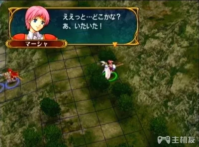

至于下方的部队应该会战斗得较为轻松,只是本话强制出场的正太弓箭手ヨファ和主角妹妹ミスト等级极低,千万别让他们被敌人摸到……此外,主角不需要过于急着向城堡处行军,因为第4-6回合时,飞马マーシャ会出现在地图右方,虽然她也会主动飞来找主角对话,但这种援军自然是越早说得越好。
还有一点值得提醒大家,一旦有人靠近BOSS所在的城堡,下一回合敌方便会从城堡中冒出一大批增援(看下图,数量还是比较可观的说,而且还相当密集),别被打个措手不及——如果流程推进过慢的话,这批援军也会在我方第10回合开始时登场。
