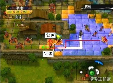

战斗一开始就要让重甲对下图的那名自警队队员实行体当
但在此之前一定要把他的武器卸下(注意,不是不让他带武器,而是在移动结束后出现的“持ち物”里选中当前装备的武器,然后再选“外す”,这样就能在携带武器的同时也能做到不出手打人)
之后圣骑大姐直奔左下方的村庄,同样别忘了把她的武器也卸掉,否则等敌方行动时,那些不知死活的自警队会上来送死,误杀他们的话Bonus EXP可就飞了……之所以选择重甲上去实施体当,无非是看中了他超高的防御力,就算被后方赶来的敌军围殴,也不会出现生命危险,接下来几回合记得回复或自行吃药就行了。

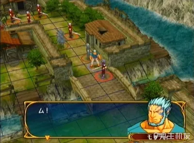

最右上方的兽人(虎)モゥディ则应该直接往右上方的桥上走,并如图所示使用ぶちかまし撞开前方的自警队。
不要害怕那些自警队的剑士,以他们的攻击力几乎是砍不动兽人的,让他单独行动是为了说得最右上方那个手持必杀剑的剑士ツイハーク,只要兽人进入他的攻击范围,他就会主动走过来对话并加入我方(主动请降的人最省心了,喜欢)

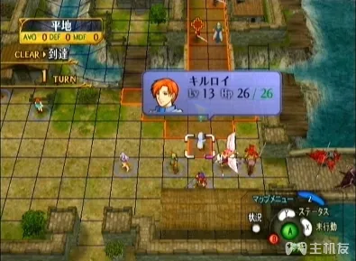

现在本人推荐个第一回合一定能收到ツイハーク,又不会误伤自警队的方法(各难度都适用):只要如下图所示,让神官刚好位于离我方最近的自警队剑士的射程内,就可以引诱他下来攻击神官,从而让出モゥディ身边的一格空位,ツイハーク刚好能绕到下方モゥディ下方进行对话,上方的自警队员也不会被ツイハーク误伤到了。
但这就要求配置在右下方的我军要在第一回合内将附近的枪兵和骑士全部消灭(最多只能留下一名攻击力相对最低的枪兵)——作诱饵的神官无法承受多个敌人的攻击。所以如果我方实力不够的话,那就不要管敌方自警队的死活,让モゥディ一人吸引全部火力就好。

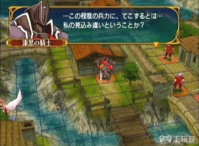

总之、我方必须在第七回合前将主要战力移动到地图左上方,因为第八回合时、黑骑士会出现在地图中部偏右的酒馆门口;如果我方在第八回合前就已经和BOSS交过手,则他会在下一个我方回合结束时提前登场。之后他将向左上方的港口缓慢移动(N难度下他每回合移动1格;H难度移动2格;M难度则是3格。同第10话的巡逻枪兵相类似的是、一旦有我方进入他的射程内,则他会最大移动6格并发动攻击,所以我方回合结束时、全员必须位于他的射程之外)。

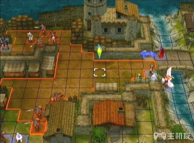

根据战场全图我们不难发现,沿中部往左上角进发的我方部队相对安全,而沿着酒馆向上的部队危险性却相当高,建议这部分人员尽早移动至下图所示的死角内,再让沿中路前进的我军引BOSS出来。相应地、如果沿中路前进的我军很早就已将附近的敌人消灭干净,那就请在下方稍等片刻,直至右边的我军远离酒馆后再进入BOSS射程内。
