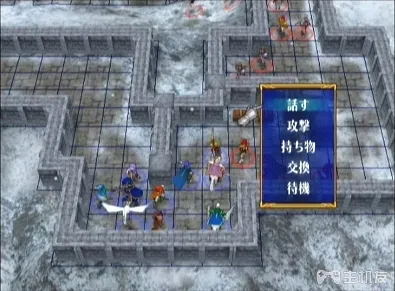

3、刚加入的隼骑士タニス有特技“援军”,通常情况下敌人会优先攻击召唤出的援军,所以希望自己的生命更有保障的玩家不妨多用用这个特技(用主角的“要请”指令即可决定她们的行动方式);只是召唤出来的援军实力非常强劲(下图就是个例子),小心被她们抢去过多经验值

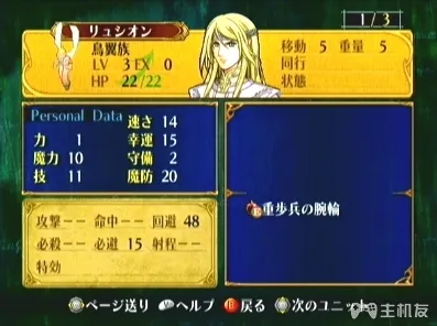

战斗开始前、某“舞男”同学会要求加入。这名通过吟唱咒歌的方式使我方人员再动的白鹭王子可以说是前几作FE舞娘的“范围强化”版,变身之后可以让和自己相邻的人物(上下左右最多四名)统统再行动,而自带的奥义“空の祝福”还能回复相邻人员的HP,其实用度不言而喻,很多场合下、一个范围再动甚至能决定整个战局的成败!
可这么重要的角色,偏偏生存能力却弱到了令人发指的地步——都18话了,才22点HP、2点防御,被任何物理系敌人摸一下就死!在此吐血建议玩家将之前拿到的天使之衣、龙之盾全砸给他,15话入手的靴子也给他穿吧(变身前的5格移动力实在不够用);即便如此、战斗中也要特别小心,绝不能把他送到敌方物理系人员的射程内(还需要注意的是、变身后他算作飞行系,所以也请远离装备风魔法的敌人)

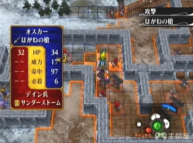

前几回合以正常方式推进(右下方的龙骑会主动飞过来,构不成大威胁,注意算好射程即可),消灭完城堡入口附近的敌人后,请至少让一名骑兵&飞行系站在距我方最近的贤者的射程内沿
此时他们也会处于那两名堵路的勇士的射程内,好在此二人不会主动移动,故完全不必担心做人墙的队员会被围殴致死。之后敌方贤者会跑出来、躲在勇士身后放雷暴魔法(好猥琐),下一回合我方骑士可以冲上去用远程武器把他秒掉。不过在H和M难度下、我方的冲锋人员又会位于另一名贤者的射程内,同时自后方赶来的敌方枪达人也不少,这里就看冲锋人员的自身实力、以及玩家的运气了——只要能躲开贤者的魔法即可,那些物理系人员的攻击都是些小case、死不了人的

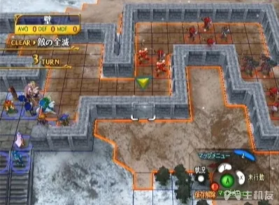

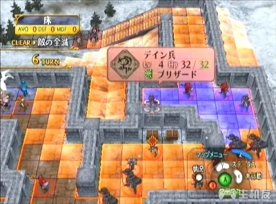

接下来的行军就更麻烦了——右端好几名贤者都装备着超远程魔法书,绝不能莽撞的冲进交叉火力网。不妨像下图那样看准他们的射程差异,先让强力法师只进入射程最远的贤者的攻击范围内,将他和前方的几名枪兵诱出

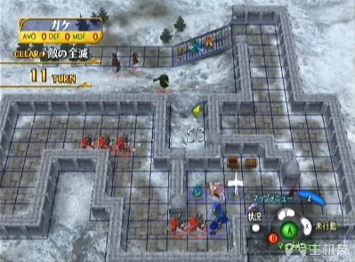

下一回合干掉枪兵后、再将我军魔防较差的人员移动到下图所示贤者的攻击死角——仅让魔防和HP都不低的人员承受被超远程魔法轰两次的危险。同时要小心前方挡路的重甲,他们装备着ナイトキラー,骑士们别冲太急哦;同时也要保证飞兵和リュシオン的安全,就算他们的魔防再高、没装フルガード的话被超远程风魔法一刮也是很要命的
之后请尽快消灭附近的重甲、司祭、以及装备陨石魔法的贤者。战况允许的话、请大家尽量在シノン未攻击过我方的前提下、在一回合内完成“ヨファ与之对话”+“主角秒杀シノン”(利用范围再动、赶过去应该不是很难)。这样可以得到勇者之弓(有时是战斗后立刻获得、有时是シノン加入时携带,为什么会有这种差异我也不清楚),要是之前让他发动过攻击,则勇者之弓就无法入手了

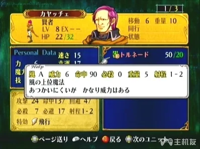

BOSS前方的人员可以引出来后轻松消灭,BOSS自带特技“见切リ”(战斗时必然发动。效果:对方在战斗时无法发动特技),还装备着A级风魔法,但我相信大家看到这本风魔法威力之后都能大笑一番——好差的攻击力啊(苍炎的风系魔法做得比较失败,威力设定得太弱了)
最终攻击力还不如一名杂兵的可怜BOSS自然是落得个悲惨的下场。剩下的鸟翼族可以放心交给飞行系、法师、弓兵之类的对付;而增援的圣骑就用剩余的队员灭掉,全灭敌人后过版
