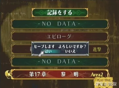

本章按剧情来看是一话,实质上却被分成了四个场景……各场景之间虽然能够记录,但不可返回据点
所以请大家在开战前先买足了武器道具并分配给出战的人员,输送队里也要放些备用;另外、突破每个场景后,玩家可选择两名援军,大家最好事先就决定该派哪些人员增援,然后给他们也带好武器道具

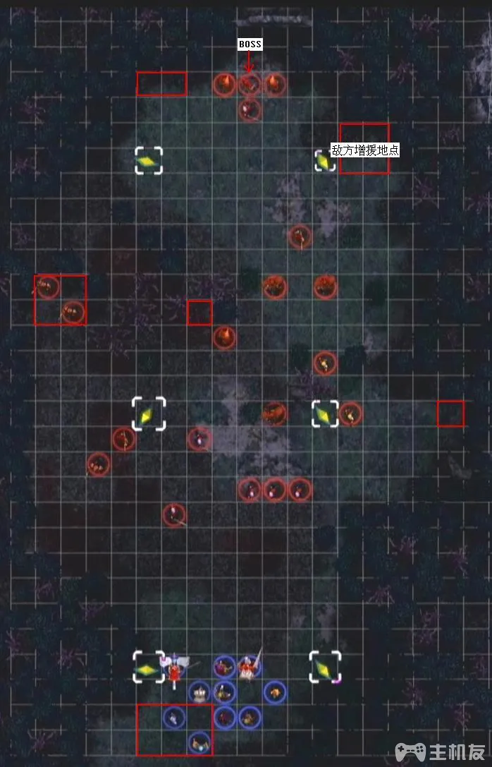

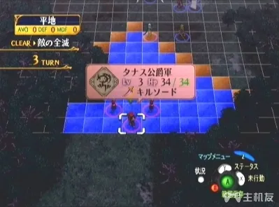

不过只要我方不进入他们的射程内,这四位大哥就都不会移动,我方可让最强力的角色(这里的“最强力”指能承受BOSS的必杀一击、且不会被追击——凡事做最坏的打算,只有扛住必杀也死不了,才算绝对安全)站在下图所示的树林中、将BOSS前方的剑士(也许是BOSS直接前冲,看个人RP了)诱出,只要不秒杀最先冲过来的敌人,我方就不会有承受第二人攻击的危险
下回合具体问题具体对待之即可——如果上前的是剑士,则消灭这名剑士后再引BOSS出来;如果冲过来的是BOSS,那就尽早消灭吧,剩下的几名杂兵先不管比较好——毕竟BOSS的必杀枪万一发起威来,那可真不得了-o-

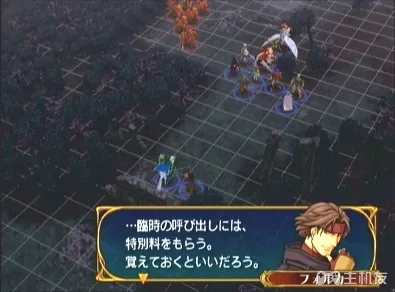

我方增援:
最多可选两人,第三回合开始时登场于地图左下角

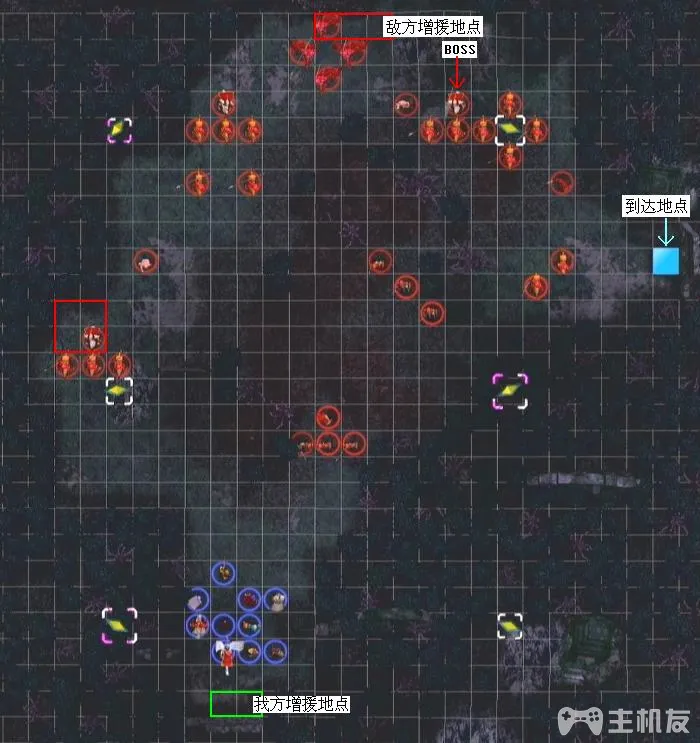

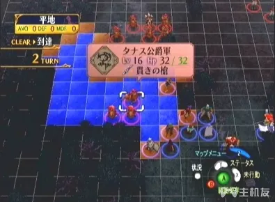

Area 2的敌人大多是移动力颇高骑士和飞龙,这就要求玩家在射程上把握好分寸,同时也要保护好弱小的角色。右方四名枪兵离我方的初始位置很近,最好利用地图上的大树作障碍、再派三名强人如下图那样堵住他们,免得后方人员被偷袭
而其余角色就全部往左方进军吧,要注意左方拿短矛的圣骑,他的射程相当宽。在其射程外缘布好阵后等他自己冲过来,下一回合再迅速歼灭
而剩下的几名骑兵装备着ナイトキラー、贯きの槍以及投枪,实力也不弱,不尽早消灭的话后患无穷。所以右方的那堆枪兵就靠之前的三名队员继续堵着吧,除非我方实力足够强且人手实在有剩余(或者之前堵路的三个人强到掉渣,靠反击就把那几名枪兵灭的差不多了- _ -b),否则其余队员都要优先攻击左方的骑士团,不要急于抽人去清右边枪兵!

第三回合时、我方增援会出现在地图左下角(我军初始位置下方),赶紧拉上去增加战力;而第四回合时、地图左方会增援一批敌方枪兵,好在这批增援实力一般,构不成太大的威胁

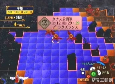

总之、Area 2的难点就在于敌人的先头部队较为强势,只要顶住他们的攻击并打好反击剿灭战,剩下地图上方的龙骑和零散几名骑士就很好对付了。我方只要沿着左方的道路向上走,他们自然会主动冲过来的,连诱敌步骤都可以省掉,算好射程后轻松将其全灭
如果玩家选择从右边行军,则要注意地图上方和右方敌军的射程。地图中部的沼泽能使除飞行系外的所有职业移动力减半,如果只有我军一方在沼泽里,而敌人在沼泽边缘打车轮战……相信大家心里都会无名火起-o- 所以不妨等敌人也跨进沼泽之后、双方再短兵相接,难度会降低不少

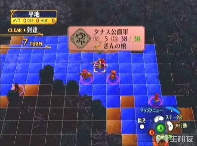

之后,只要任意一名队员站到蓝色方格处并选择“到达”即可进入下一场景。至于本场景的BOSS……只不过是个拿银枪的大众脸圣骑,比起Area 1拿必杀枪的BOSS要差远了,要干掉他不是什么费力的事

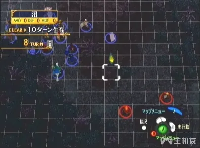

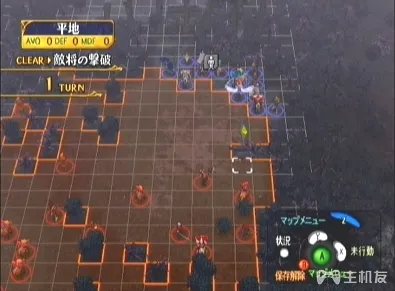

第二回合时,左上方又增援了一批枪兵,赶快见一个秒一个再说,剩余的队员就要调整好阵型,准备迎接从右方和下方压上的敌方大军了——这里利用下图所示的几块树林作掩护效果不错
冲过来的敌军不是法师就是弓兵,所以不妨让强力的法师顶在前面,只要玩家稍微用心练过魔法系,本话的敌方法师应该打过来的都是No Damage才对 而弓兵的攻击力不是很强,只要我方法师HP和防御不是过于低下,一般不会有生命危险;除此之外、也可以用装备投枪投斧的骑士来顶(如果想让飞马飞龙做肉盾,那么请记得装备16话入手的フルガード),前提是之前练出来的骑士魔防要过得去才行——如果以前拿到的魔防杖マジックシールド还有剩,用在这里真是再好不过

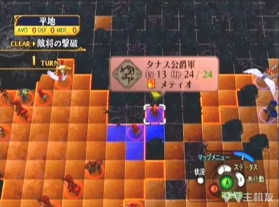

大概到第6-8回合时,主动靠近的敌人应该差不多都灭掉了,这时可以考虑让一部分强人主动向下方挺进。但要提防那几个装备D级魔法的贤者(已在战场全图中标注出),他们的能力值不低,最好先让我方法师削减他们的HP后再派攻击力高的物理系角色上去一击放倒

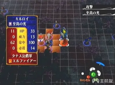

自第8回合起,BOSS一行开始主动向上移动,不过BOSS依然是一名大众脸,我方法师对付起他来简直毫无悬念……消灭他后可以拿到D级炎魔法,10回合结束后进入Area 4

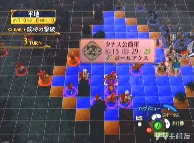

接下来两回合就是“华丽”的群殴了,拿最强的人+最好的武器上吧,就算不能将敌人全灭,也要让骑兵和飞行系攻击完毕后再撤回、以挡住我方的弓手、法师和回复人员。记得优先杀掉下图那名装备ポールアクス的骑士;沼泽中的敌方狙击手装备着银弓,也要尽早诱出+消灭之

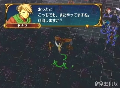

而且越过沼泽后鹰王一行也会登场,他们在本话还不受我方控制,同时杀敌又不加经验值&不获得道具,所以说实在的……他们登场反而是我方的麻烦

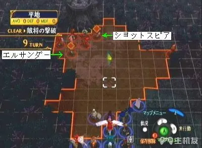

BOSS附近的杂兵就数那名装备エルサンダー的贤者最恐怖(雷魔法必杀高啊),更要命的是另一名枪达人和这名贤者的下端射程刚好重合……因此、选择好的诱敌人员至关重要——像下图那样派厉害的法师上吧,装备短矛的枪达人是打不出必杀的,攻击命中的伤害不过在20左右;而贤者就算放出必杀雷,对法师的伤害也比对其他物理系人员小太多了 正常情况下、二者加起来的伤害值不会超过30,我想大家手下的“强力法师”……HP应该都不低于这个数吧XD

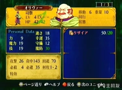

剩下三名杂兵比较好解决,只是别让鹰王抢先杀掉敌方狙击,不然“连续之书”就没了-o- 本话的BOSS相貌不堪入目、但实力强到逆天——只不过是4级司祭,怎么会有35幸运、30的魔防?!估计他身上挂满了魔防项链、兜里揣满了微笑女神像OTL 相比之下、我方的司祭还真是寒酸b 不仅如此、他拿着的A级光魔法还有吸血效果,所以这个外表跟猪一般的男人完全称得上是流程中期最强的BOSS——姑且不提他高速高幸产生的高回避效果,就算我方的攻击能命中、现阶段的我方法师几乎无法对他造成伤害;而绝大多数物理系角色虽然能打痛他,但自身低下的魔防又意味着会被リザイア吸取大量HP(甚至还得不偿失)……

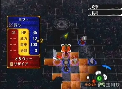

如果不想依靠鹰王的力量、又想快速干掉他,那就只有如下两种办法了:一、靠自己打造出的“必杀255”BUG武器(详情见第8话据点解说部分。可惜这个BUG美版用不了)秒杀BOSS;二、靠奥义“狙击”+长弓虐杀BOSS——在奥义“狙击”面前、任何BOSS的回避值都形同虚设,而长弓的3格射程又保证自己不会被反击,之前强烈推荐大家培养ヨファ、并要求大家带上长弓的理由正在于此
就算没有习得狙击,个人仍然推荐用长弓的打法(关键在于不受反击)。但要是你没培养狙击手(只有步弓能装备长弓)……那就派魔防相对较高的物理系人员上去赌运气吧-o- 击败BOSS后、漫长的17话宣告结束(过场的一段CG还不错,可惜白鹭王子不是我喜欢的那一型 = =b)
