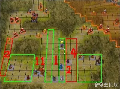

2、请认真参考战场全图标示出的落石轨迹(越密集的多色线条表示该单元格滚过的落石越多),尽量不要让多个队员位于同一条轨迹上

本话的敌人实力并不算强,不过凭借着居高临下的战斗阵形及大量的落石,对我方还是颇具威胁的。落石能给位于滚石轨道上的所有人员10点HP伤害(强制命中+无视防御),要是多个队员一回合内遭到多个石头的冲击,再加上敌杂兵的进攻,很容易就会出现人员阵亡-o-
所以建议大家第一回合不要急于进军,反倒应该根据落石的轨迹、将队伍在地图最下方一字排开——也就是故意引敌人推落石块,而且是尽可能的让他们多推几块下来,之后待全员HP恢复得差不多之后再进军也不迟
这里不妨请大家参考下面的图片,其中绿色框内为安全区域(不会被落石砸到),可以将HP单薄的角色放在这里面;红色框内为落石密集的区域(有多个落石经过),建议大家尽量不要急于进入(尤其是标有数字“4”的那一竖排)、将近处的敌人清理干净后再让HP厚实的角色走进去比较安全;而没有任何颜色框、只标出数字“1”的区域表示只有一枚落石经过,玩家可以考虑将单个角色放在里面,以引出落石
将大部分石块引出、并补充好体力后,部队可沿两边山道进军(要是我军整体实力不是很强的话,可以考虑让全军沿左侧上山,左侧的敌人较弱,而且落石数量少且零散)。山道上的投石器攻击范围很宽但杀伤力不大,只是那些装备超远程魔法的贤者很烦人,这时可以让装备フルガード的飞行系配合白鹭王子的再动,飞上去秒杀完贤者后再飞回来

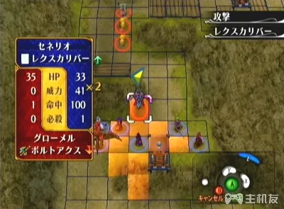

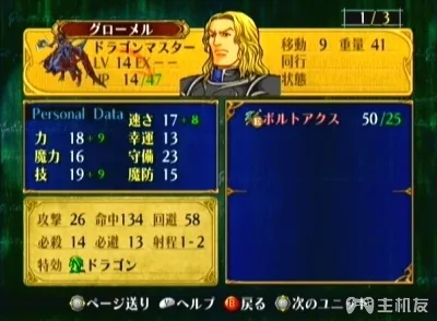

第四回合结束后,就算我方不进入BOSS那超宽的射程(此外、如果我方已经跨过两端山道的第一个拐角,BOSS也会提前出击),他也会自行移动。凭借9点的移动力、1-2自适应的射程、再移动的职业特性,他很轻易的就能偷袭到我方相对较弱的成员;更讨厌的是特技“勇将”(效果:HP减至50%以下后、力技速增加50%),发动后他的实力会提升不少
这就要求大家尽量抑制他发动勇将的可能性,个人总结出的稳妥战法如下:首先、让且仅让一名狙击手或法师站到他的射程内缘、引他出击,此时要慎重选择自己装备的武器,最好不要强到“光靠反击就把BOSS的HP耗到一半以下”的地步……接下来的我方回合,换上最强的弓或风魔法(BOSS装备的是雷魔法斧,推荐我方使用装风魔法的贤者)一次性搞定——话又说回来,就算被他发动了勇将,法师和狙击手也还是能较轻松地应付的。只要保证能在一回合内干掉他就行,否则后患无穷……
