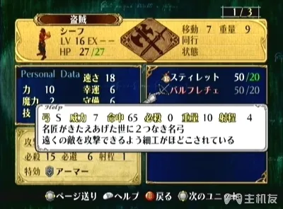

  5、左方盗贼身上携带的S弓别忘了夺过来
  本话难度并不高,若玩家人物的实力够强,一开始便可兵分三路分别往左中右三处进发,同时请优先解决左右下角的盗贼,不然被他们抢先开门引出大批敌军、麻烦可就大了。而且左方的盗贼身上带有S弓(射程4、狙击手专用),就算我方没人能用、夺过来摆输送队里收藏也是好的

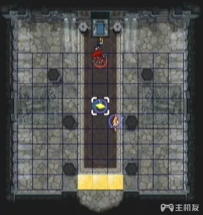

  第二战场如下图所示,站到最下方黄色区域即可选择“离脱”,虽说按照剧情、黑骑士不会对ミスト出手,但是自第三回合起从上方阶梯增援的枪达人可是会盯着ミスト打的哟。如果没好好练过ミスト的话就请尽早站到离脱区域内(要是实力差到连远程恢复杖都用不了……那就直接跑吧),增援出现后见机就撤
火焰纹章苍炎之轨迹详细流程图文攻略 全关卡全任务(28)

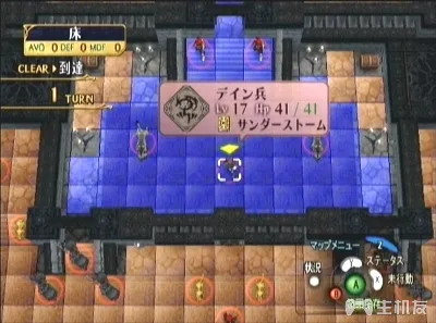

  至于主角和黑骑士的决斗,关键要看主角自身实力和奥义“天空”的发动情况,如果顺利发动并命中的话,完全可能做到四回合内击败小黑——请记住、四回合内击败黑骑士,则下一章加入人员为白龙ナーシル;否则将会加入赤龙イナ。白龙等级高能力强,不用费心培养就能打终章;而赤龙就要差一些,想让她挑战终章的狂王的话,必须好好培养一下才行。
  另外还有一点不得不注意:根据下图的黑骑士能力、我们不难发现他的奥义“月光”至少能对主角造成34点伤害(就算不发动月光,至少也能损伤主角19点HP)。所以从安全角度考虑,必须要保证在我方回合结束时主角HP大于35!如果我方回合开始时主角体力小于35、同时又无法一击打倒黑骑士,则本回合就不要进攻了,而应该专心回复——在这种情况下、就算先让ミスト回复再进攻,仍然具有较高危险性:因为要是黑骑士的反击打出月光,接下来的敌方回合又由他主攻,其后果……本人就曾因为这样让主角阵亡过,不堪回首的往事啊

  第三和第四回合出现的援军应该对主角构不成威胁,而ミスト就要视自身实力选择继续驻留还是撤离了,当然、如果玩家培养的主角实力不够,也可以站到黄色区域选择脱离……总之、不论主角是否成功手刃黑骑士,只要留得命在、最多四回合后就会过版。击败黑骑士既需要一定的实力,也需要一定的运气,大家按自己喜好行事即可,没必要太勉强自己
