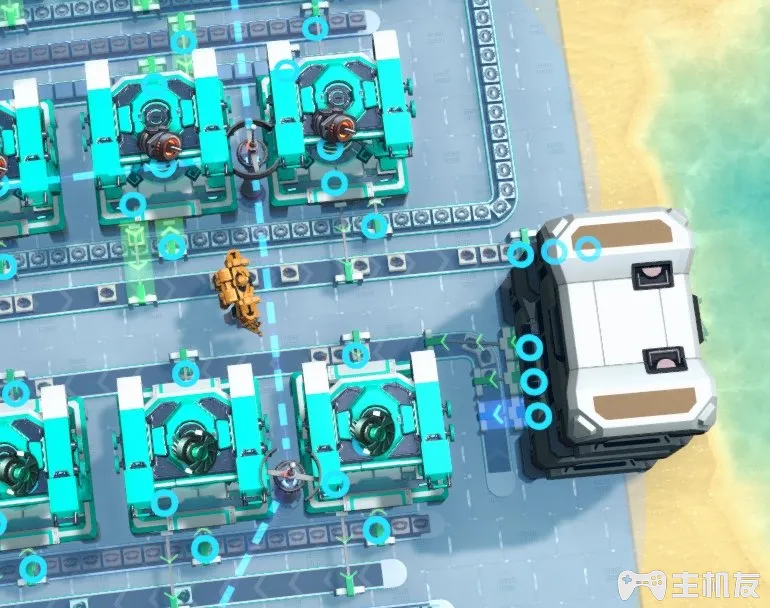

比如下图制作绿马达的配平图:
《戴森球计划》简单易懂的配平公式(第一期)

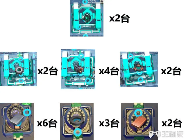

每有两台绿马达的制造台,你至少需要建造6台铁块冶炼设备、3台磁铁冶炼设备、2台铜块冶炼设备。
而中间过程中你还需要建造2台齿轮制造台、2台磁线圈制造台、4台电动机制造台,最终才能供应出两台绿马达制造台。
只要你看懂了上面这张图,那么其他配平公式都能很轻松地理解。
还看不懂的上下两张图对照着看,应该就非常清楚了。
如果你打算开六台马达生产线,那么其他项目全部按乘三计算即可。

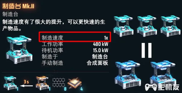

在所有的生产单位中,只有制造台有三种制造速度。
所以在以下计算配平的公式中,制造台均以MK.II作为计量单位。例如以上图的绿马达为例,数字2就代表有两台MK.II的制造台。
因为MK.II的制造速度是标准单位1,且性价比最高,个人认为作为日常生产还是MK.II更合适。如果你非要用最高级的III号,按照1.5倍计算即可,即三台MK.II等于二台MK.III。

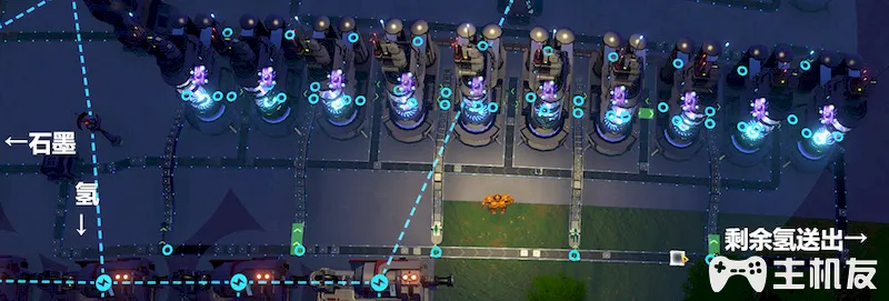

先造两台石墨冶炼台可得1/S的石墨,再造四台精炼厂炼原油可得1/S的氢和2/S的精炼油。精炼油需要八台精炼厂的X裂解进行消化,即可得到2/S的石墨和2/S的氢,这样每秒可生产3个石墨和3个氢,即可保证9台红糖研究站所需。
这里给大家一个X裂解的设计参考方案。产物用分流器分离石墨和氢,氢绕回来供给精炼厂裂解所需的氢,而多余没用完的氢再顺着生产线去往它所需的地方,这样就不会出现精炼厂因为缺氢而无法循环的问题了。
