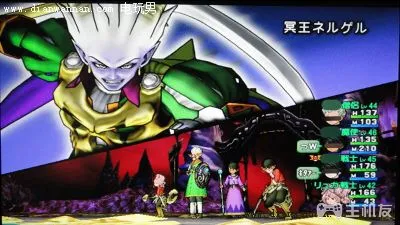

	■冥王ネルゲル攻略法
	HP:7000、攻击力:370、防御力:300
	第1阶段行动:普通攻击、あやしいひとみ、冥王の大鎌、ルカナン、いてつく波動。
	第2阶段行动:微笑む(不动)、ベホイミ(約85回復)、ベホイム(約180回復)
	第3阶段行动:普通攻击、魔障弾、冥界の門、ルカナン、いてつく波動。
	给予Boss2700左右的伤害后它就会召唤同伴。
	召唤ベリアル和アークデーモン这2个怪,打倒它们后Boss才会出手。
	把召唤出来的怪全部打倒后Boss再现,此时速度比刚才还要快。
	具体流程如下「第1阶段」(最初)「第2阶段」(召唤后)「第3阶段」(打倒召唤出来的3个后)。
