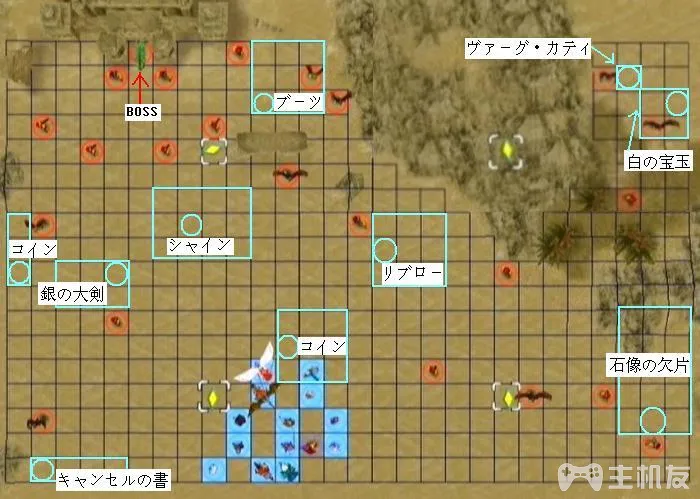

见战场全图蓝色方框表示的部分,进入该区域则有一定几率获得道具;而蓝色圆圈位置表示盗贼站到上面100%可以获得道具
以坐标形式表示如下〈设地图最左上角为(01,01)〉:
コイン——(01,10),(12,13)
キャンセルの書(02,18)
銀の大剣(05,10)
シャイン(08,08)
ブーツ(11,03)
リブロー(16,09)
ヴァーグ?カティ(26,02)
石像の欠片(27,16)
白の宝玉(28,03)

剑圣ソーンバルケ(让モゥディ或レテ在得到ヴァーグ?カティ的地点、即坐标(26,02)处待机,但若之前已有人去那里拿过ヴァーグ?カティ,便无法收到他了)

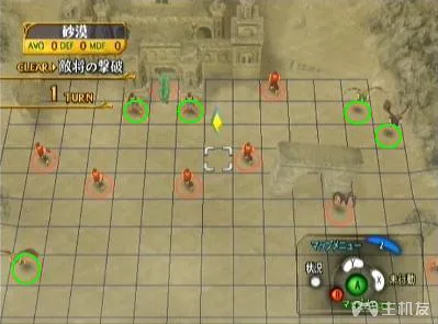

从图上不难看出、我方右侧的三名兽人(下图的绿圈标出)第一回合即可自行变身,兽族变身后移动力9,减半后只有4,如果我方不急于向右推进的话,他们还碰不到我方;但变身后移动力为9的鸟翼族可不受地形影响,记得在我军右边堵上强力角色,千万别让他偷袭到我方的回复系!
同样的、地图中部左侧的鸟翼族、正上方两位鸟翼族、BOSS前方两位兽人都会在第一回合变身,不过对我方迅速造成威胁的只是正上方的两只而已。总之、第一回合我方先摆好阵形、迎击右方和上方飞来的鸟翼族,之后再分成两批、向右上和左上进军
