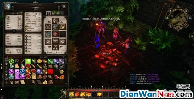

step10.来到了第二个大厅,大厅的西面有两道屏障,开启它们的机关踏板就在大厅的四个方位,非常好辨认。
它们各自有大小之分,大小就决定了堆放在上面的物件重量(机关踏板上不允许有人站上方),但千万别想得太简单了,因为摆放在上面的东西是有针对性的(一旦放对了物品,屏幕中会出现“click”字样)。

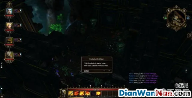

step10.①.东北面的机关踏板。
首先去到北面楼梯中层的右侧(左侧放着两个书柜),在墙上会找到一个按钮,按动它以后,左侧两个书柜之间的秘门就会开启。
内进后,在中部位置就可以见到一个“装有水的木桶”,捡起它放入包包内。
去到东北面的机关踏板上,用鼠标移出“装有水的木桶”准确地放到机关踏板。

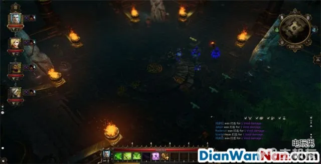

step10.②.北面机关踏板。
这个机关踏板放的东西就是金字塔,不论红色、蓝色,都可以放置在上面。
但要记住,一旦完成任务之后,记得回来领回金字塔。

step10.④.南面的机关踏板。这个相对容易一些,就是拿起这个鲜血大厅最常看见的花瓶(中),然后放在上面即可。
最终两道蓝色屏障就会消失(但暂时不要移动任何施压物,否则蓝色屏障会再次出现)。
